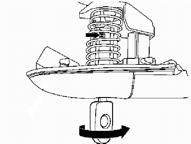

Здравствуйте! Подскажите, пожалуйста, как вынуть личинку замка двери! Обломок ключа остался в личинке, заржавел и не вынается! У меня мерседес спринтер. Есть ли какая-то хитрость? Заранее спасибо!!!

Вставляешь ключ, поворачиваешь его, в ручке увидишь отверстие с язычком внутри(стрелкой указано), вот нажимаешь на этот язычек и спокойно вытаскиваешь личинку. Смотри иллюстрацию.
ручка с личинкой
ручка с личинкой
ручка двери.jpg (58.97 КБ) 21235 просмотров

alexk писал(а):Вставляешь ключ, поворачиваешь его, в ручке увидишь отверстие с язычком внутри(стрелкой указано), вот нажимаешь на этот язычек и спокойно вытаскиваешь личинку. Смотри иллюстрацию.
Подниму-ка тему. А что делать если ключ не проворачивает замок?
Re: Как вытащит личинку ключа из ручки.
Тогда покупать ручку и личинку

Такая же ситуация, а личинку уже купил
