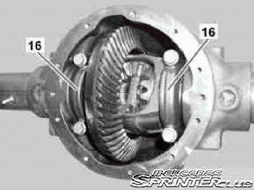

1)пометить монтажное положение скоб (16), наружных колец конического шарикоподшипника и компенсационных шайб. Обратно устанавливать детали следует в исходное монтажное положение.
2) Снять обе опорные скобы (16)
3) Установить разжимное приспособление (03) и разжать картер настолько, что бы ведомую коническую шестерню с дифференциалом можно было вытащить из картера заднего моста без приложения значительных усилий.
4) разжимное приспособление (03) сжать и снять.

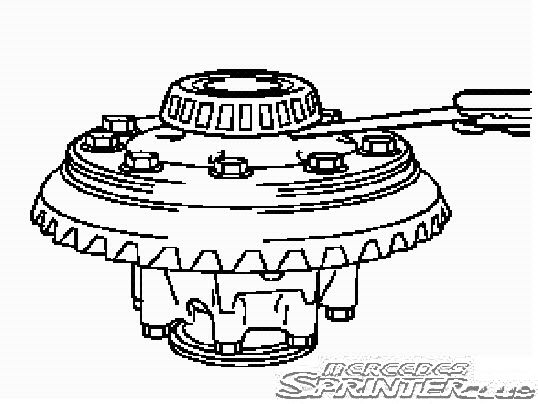

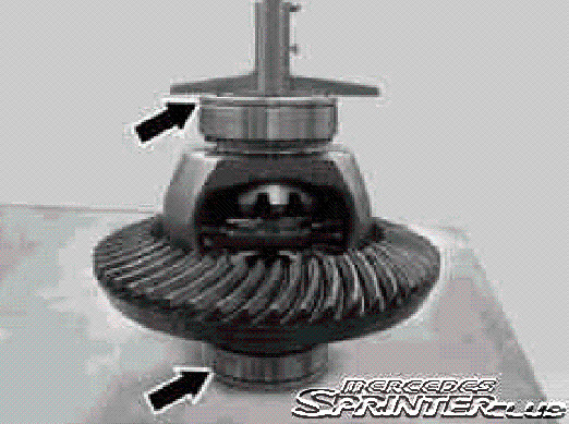

5) оба подшипника нагреть до температуры примерно 80 градусов
6) Подходящей оправкой установить подшипник до упора.
7) Щупом 0,05мм проверить зазор между подшипником и корпусом дифференциала. Подшипники должны прилегать заподлицо.

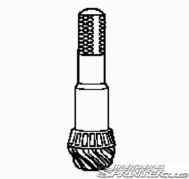

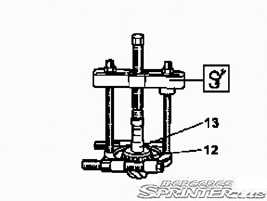

Re: Воет
8) Подшипник снять с шестерни
9) Нагреть подшипник примерно до 80 градусов и запрессовать его подходящей оправкой.

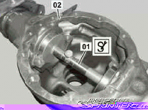

10) Измерить внутренний размер картера моста. Регулировочный прибор (01) вставить в картер моста и щупом (02) измерить зазор.
11) Определить и записать внутренний размер картера. (Внутренний размер картера складывается из размера спец инструмента и измерительного зазора) Пример: Размер спец инструмента 198,5мм а зазор измеренный щупом 0,7мм получается внутренний размер картера 199,2 мм.
12) Измерить дифференциал. Разместить дифференциал на ровной поверхности с компенсационной шайбой 5 мм вверху и внизу, и измерить общую высоту (стрелки). Пример измерен дифференциал с компенсационными шайбами 198,4 мм дифференциал без шайб 188,4 мм.
