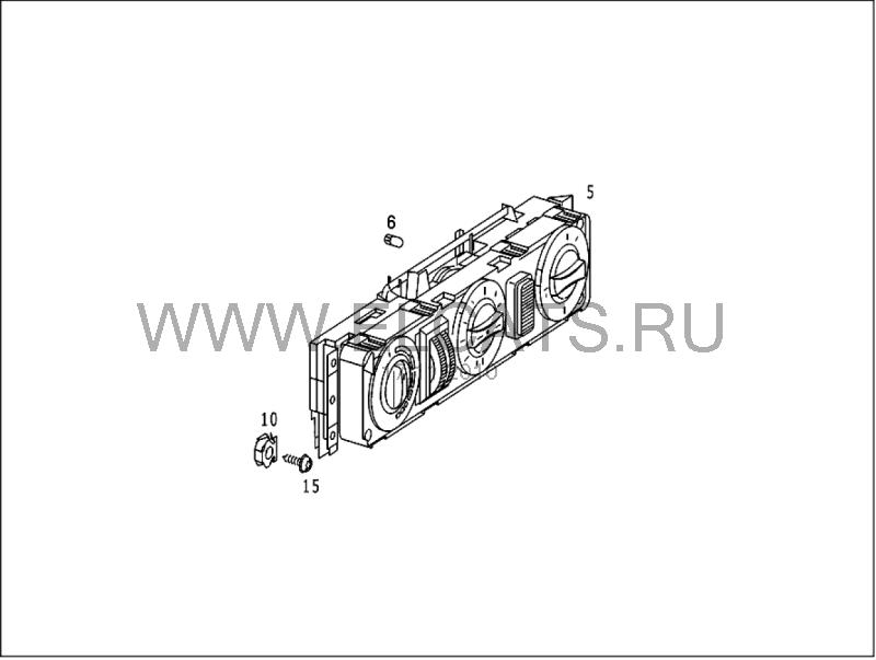

я думаю что дело в блоке управления отопителем, он ремонтируется?

дык я просто думаю что реастат в этом блоке внутри
