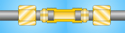

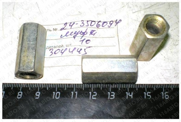

продаются специальные муфты для удаления крана, покупал у тех кто торгует тормозными трубками.
Главное не перепутать какую куда прикрутить.
