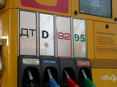

Например, при наличии сажевого фильтра ужесточается требовательность к качеству топлива. По словам специалистов, с которыми доводилось беседовать о проблемах сажевых фильтров, косвенно это подтверждается тем, что чаще всего к ним обращаются автовладельцы с периферии, где больше шансов заправить машину топливом негарантированного качества.

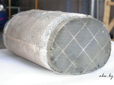

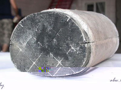

Требовательность к качеству моторного масла также увеличивается. Масло расходуется на угар. Одним из продуктов его сгорания является зола, представляющая собой неорганические остатки присадок, из которых наряду с базовой углеводородной основой состоит масло. Зола в отличие от сажи, выгорающей при температурах свыше 550°С, на чем и основана процедура регенерации фильтра, гореть не может, а постоянно накапливается и намертво закупоривает каналы фильтра. Поэтому в моторах с сажевым фильтром должны применяться специальные малозольные масла в соответствии с допусками, указанными в инструкции по эксплуатации.
Для запуска процесса регенерации необходимы определенные условия. Как убедить белоруса, поменявшего на своем веку не меньше десятка дизельных машин, что отныне он периодически должен тратить драгоценное время, устраивая своему "железному коню" загородные пробежки на 30-100 км, и не иметь для таких поездок никакой иной цели, кроме выжигания из фильтра накопившейся сажи? И как объяснить владельцу, что, даже если регенерация началась, не факт, что ее удастся благополучно завершить, когда ехать автомобиль будет с неравномерной скоростью и тем более где-нибудь останавливаться, что для городской езды обычное дело, если температура окружающей среды не благоприятствует?
А фильтр тем временем продолжает накапливать сажу и превращается в труднопроходимую для выхлопных газов пробку.

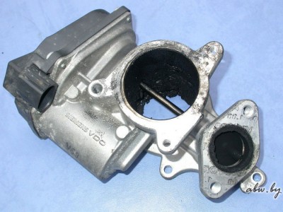

Дело ведь не столько в топливе - в конце концов, никто не заставляет владельцев заправлять машины "левой" соляркой. Просто дизельная "бэушка" приходит из Европы с пробегом 150-200 тысяч километров, а при таком пробеге топливная аппаратура не может работать как новая. Форсунки хуже распыляют топливо, а когда нет качественного распыла - будет образовываться сажа. Или взять клапан EGR: он тоже не будет работать как новый, а некорректная работа клапана EGR отражается на заполнении фильтра сажей. Причем при неисправном клапане EGR блок управления вообще не даст команды на регенерацию. И это не единственная неисправность, наличие которой в автомобиле не позволяет включить двигатель на работу в режиме прожига фильтра.
