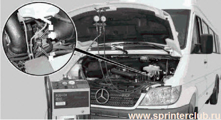

Здравствуйте! Помогите решить проблему! На бусе стоит стационарный кондей, плюс, в паре с ним сзади, на салон... Где находится штуцер заправки??? просмотрел шланги, ничего не нашёл((((( На улице жара, а воздух не охлаждается, с народом вообще алес(((

По идеи если кондей штатный, то штуцер должен находиться с левой стороны (со стороны водителя) под капотом в районе осушителя или АКБ. Трубка с заправочным штуцером должна быть аллюминевая.

И табличка над левой фарой под капотом должна быть,где указан каталожный номер,марка фреона 134а,и количество 0,86кг,это у меня.Я не стал искать холодильщиков,заправил у официалов ,400р фреон,и 1000р работа,проверка опресовка,как они сказали,еще сказали что он был пустой,я спросил куда делся не смогли объяснить,прошло пару месяцев холодит хорошо.
