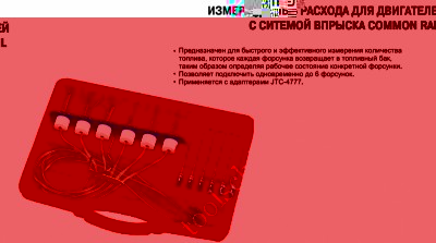

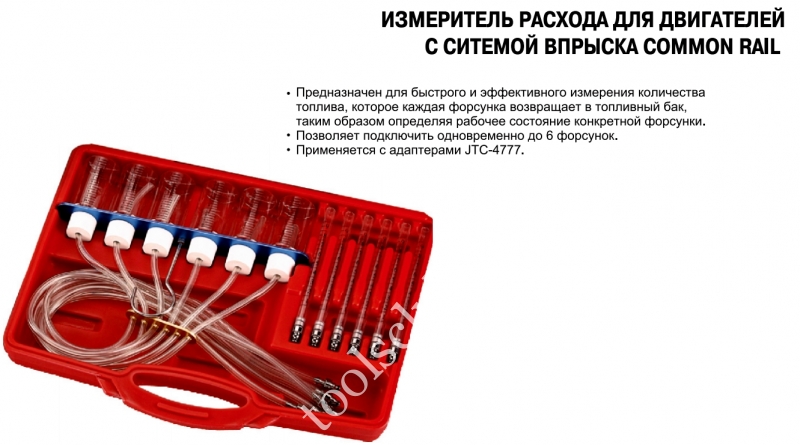

Начните проверку с форсунок на утечку по обратке. Скорее всего в них кроется причина.Mercon писал(а):Всем привет, может кто подскажет ,Спринтер 2008г 2.2- 311cdi 109л не заводиться с ключа, только с буксира, и вырывает шланг обратки с фарсунок
