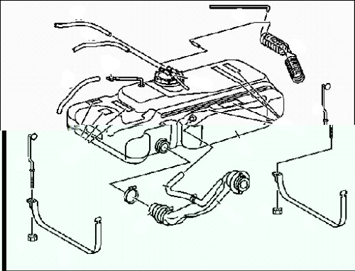

Как снять топлевный бак?
Т.К. рукой не подлесть к трубкам и даже не видно, мало места..
Нет ли фоток и тд..
Еже с бака идет шланг и уходит в пол.. как его снимать?

Бак держат две ленты, одна в начале бака, другая в конце. С правой стороны по ходу движения эти ленты крепяться к кронштейну через гайку. Так вот, откручиваешь гайки эти и бак у тебя на земле.
Схема бака мерседес спринтер

а заливная горловина, её от бака снимать?
Re: Течет солярка с баку,течь сверху.все это после замерзани
Да, она с левой стороны бака крепиться на хомуте! И вентиляцию бака тоже надо снять она на горловине тоже стоит! Если бак снимешь, то и помой его сразу!
