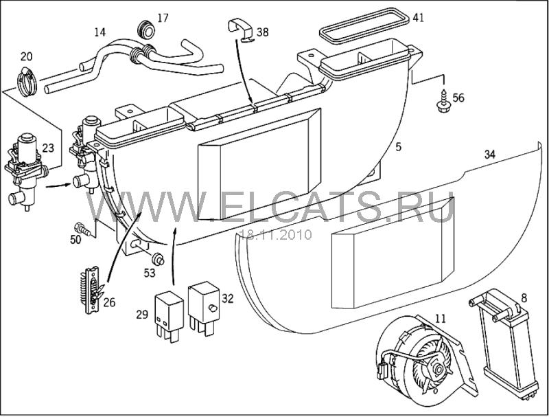

Дело было в реастате, как вы мне и говорили который находится под капотом,к которому подходит кучка проводов,НО,всегда ведь есть и присутствует это-НО, Электрик сказал что работать будет не долго потому как там весь реастат почти развалился ,он сго собрал как мог и залил гарметиком,ВОБЩЕМ ПОДСКАЖИТЕ ПОЖАЛУСТА какой код у детали этого реастата,чтоб заказать его,на нем самом ничего нет кроме-(VAIEO) и еще-(>PAG<),ошибиться боюсь с заказом,полюбому около тысячи стоит

может это штучка под номером 26??

Вот что предлагают вместо штатного резистора http://www.sprinterclub.ru/forum/viewto ... ?f=19&t=10 . З/Ч №26 наверное всё таки это и есть резистор печки солона.
