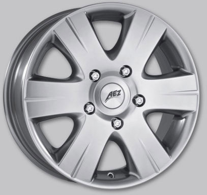

Ребята а я вот поставил себе литые и никаких проблем не вижу.Вожу и 2,5т ,а бывает и 3т. Только резина континенталь не выдерживает ,сейчас поставил на зад NOKIAN HAKKA C CARGO 235/65R16 121/119R.
А диски AEZ Quadro
