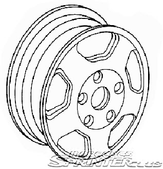

Re: Кованые или литые диски на спринтер
Потому что при попадании в в хорошую яму или наезд на какое нибудь препятствие литой диск или кованый рассыпятся на сотни маленьких кусочков. А железный диск погнется. Молоточком постучал по нему и доехал до места ремонта колеса или диска. Хотя кованые диски немного крепче литого! И мерседесовские диски на Спринтера делают коваными.

Подскажите пожалуйста:у меня спринтер cdi 208 (коротиш) хочу подобрать диски под резину размером 225/70/15.какой размер диска подходит под этот размер резины?
oleg
Зарегистрирован: 10 мар 2012, 14:46
Сообщение oleg »
alexk писал(а):Размер диска 6Jx15H2 ET 75 5/130
Спасибо большое
