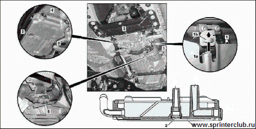

подскажите как проверить уровень масла в Гидравлическом блоке управления. и куда доливается масло?
Re: проблемы при переключении АКПП(Sprintshift)
Очисть от грязи заднию часть КПП снизу Там 3 пробки и стрелками указаны какая заливная\сливная\контрольная\пробка под шестигранник У сливной он больше Контрольная пробка находится снизу маслянного резервуара другие сбоку справа При откручивании сольется чуть чуть ПЕНТАНЗИНА Открутить заливную пробку и через нее медленно заливать масло Я заливал спомощью мед капельницы Для ускорения процесса шрицом подавал воздух Когда сконтрольной пробки закаполо заправку прекратил и закрутил пробки Автомобиль должен стоять на ровной площадке Я поменял ПЕНТАНЗИН полностью Спосибо ТАКСИ-БУСУ подсказал что да как
[attachment=0]20.05.jpg[/attachment]
SSG (SPRINTSHIFT)

точного описания я не нашел как и оригинальный номер масла, но на кпп (поддон) два болта на заливку и слив масла, а снизу контролька, т.е. в заливное оверстие заливаешь масло пока не закапает из контрольки.
Аварийный режим КПП высвечивает букву F и переключение только до 3 передачи Масло МВ 345,0 А0019892403 \ПЕНТАЗИН\ зеленая Я залвал ЛИКВИ_МОЛЛИ но еть и МОННОЛ После слива тупо залил 500 мл Буква N загоралась при малом напряжении искорости не включались Хотя причина была может и не в этом но при подкючении второго аккумулятора все работало
