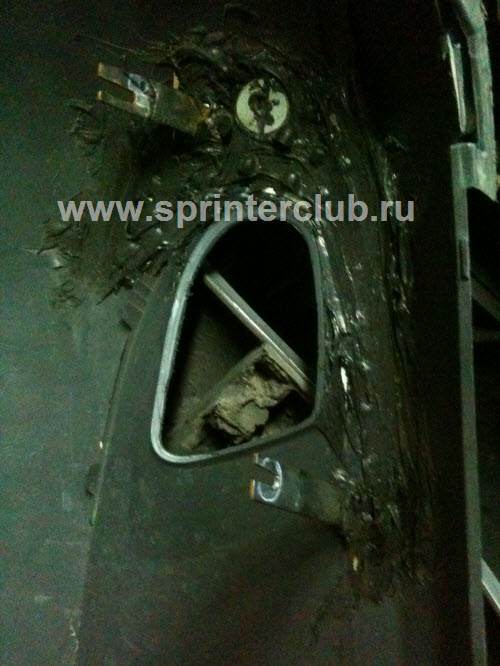

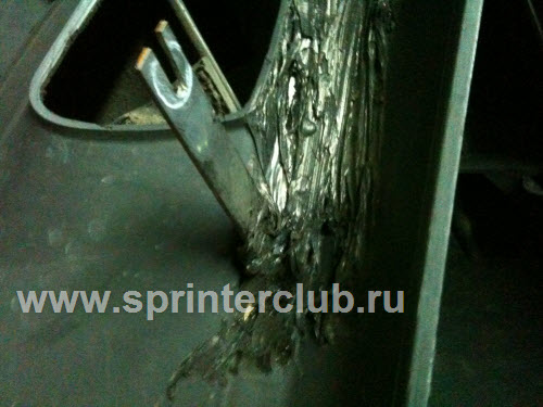

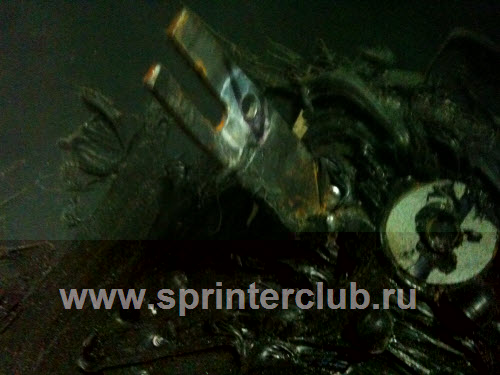

Противотуманки ставятся в бампер. Только такую картинку накопал. А вот долгожданные фотографии. Кронштейн самодельный, просто замазывается герметиком и отлично держится.
противотуманка в бампер 906 кузов
Бампер 906 противотуманка 1
Изображение 014.jpg (69.93 КБ) 39422 просмотра
Бампер 906 противотуманка 2
Изображение 015.jpg (43.99 КБ) 39422 просмотра
Бампер 906 противотуманка 3
Изображение 016.jpg (41.49 КБ) 39422 просмотра
