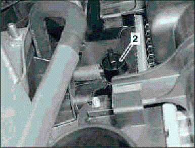

Слить антифриз.
сливная пробка
сливная пробка
сливная пробка.jpg (75.71 КБ) 15980 просмотров

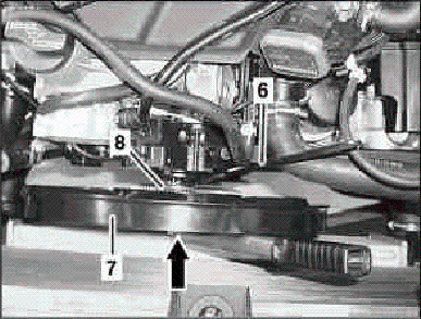

Снять кожух радиатора (диффузор вентилятора), зафиксировать вискомуфту(8), отсоединить шланги от помпы, снять ролик промежуточный

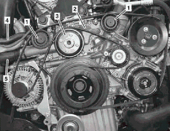

и демонтировать помпу. Собирается в обратной последовательности.
помпа
помпа
