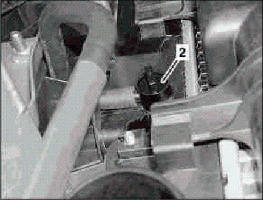

Если руки растут правильно, то проблемм с заменой не будет! Снимай радиаторы и будет тебе доступ для замены помпы
Слить антифриз.
сливная пробка
сливная пробка
сливная пробка.jpg (75.71 КБ) 16223 просмотра

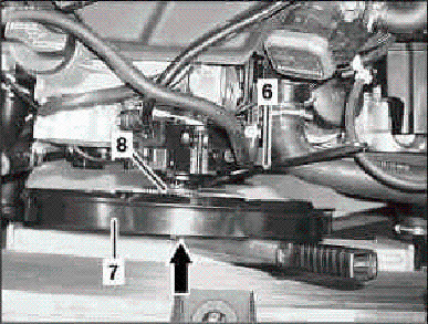

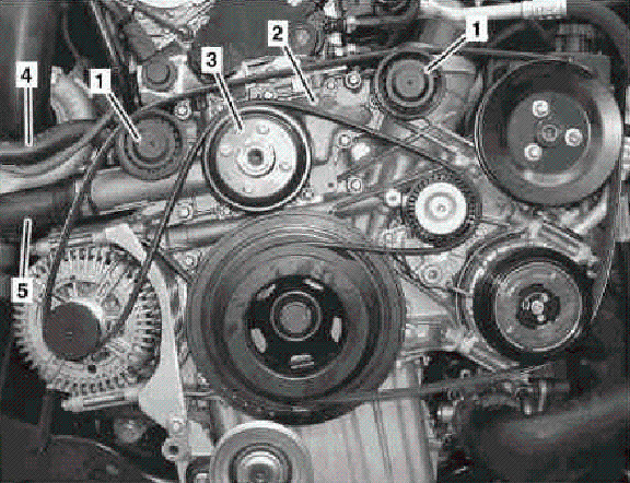

Снять кожух радиатора (диффузор вентилятора), зафиксировать вискомуфту(8), отсоединить шланги от помпы, снять ролик промежуточный
кожух радиатора и вискомуфта
кожех радиатора.jpg (81.57 КБ) 16223 просмотра
и демонтировать помпу. Собирается в обратной последовательности.
помпа
