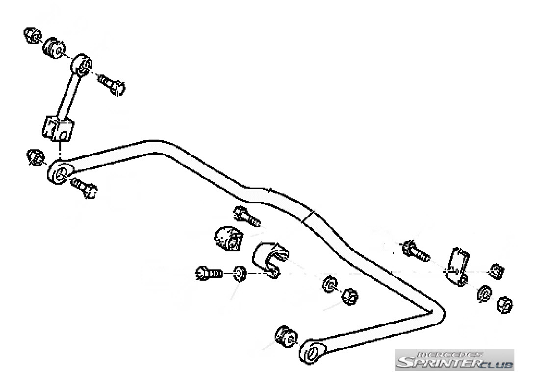

У меня с завода нет заднего стабилизатора.Если захочу поставить его, предусмотрены ли в моём кузове монтажные отверстия или крепления для его установки?
Re: 213CDI пассажир, часто ломаются заднии рессоры.
djon1965 писал(а):У меня с завода нет заднего стабилизатора.Если захочу поставить его, предусмотрены ли в моём кузове монтажные отверстия или крепления для его установки?
Все отверстия есть в кузове. Только надо стабилизатор брать в сборе. С стойками и с скобами стабилизатора.
Задний стабилизатор Мерседес Спринтер 1995-2006
