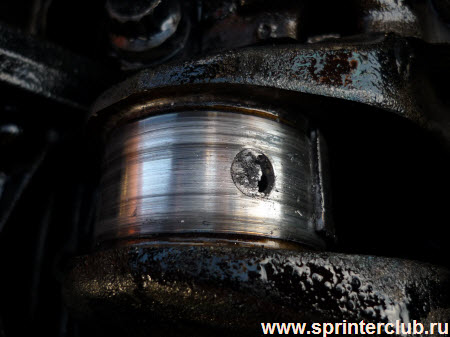

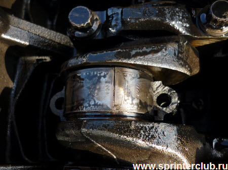

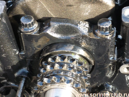

Подскажите! Появился странный звук при работе двигателя, двигатель стал работать не ровно, появилась большая вибрация в педаль сцепления. Начал грешить на разбившейся маховик, снял КПП, маховик и сцепление в норме. Проездил так еще около недели, потом двигатель заглох и перестал заводиться вообще, стартер еле крутил. Отогнал машину в сервис. Через 2 часа они мне позвонили и сказали что провернуло коренные вкладыши все и разбило посадочное место колена. Вопрос в следующем: Стоит ли ремонтировать движок или купить б/у? Добавляю фотки.
Выдавило вкладыши
Выдавило вкладыши
Колено
Колено
Шатун
Шатун

Если планируете продолжать ездить на автомобиле, то на мой взгляд лучше отремонтировать! (если постель коленчатого вала смогут восстановить). Ремонт вашего двигателя выливается примерно в те же деньги что вы отдадите за приличный б/у мотор. Только если ремонт двигателя подразумеват замену коленчатого вала, вкладышей, поршней, маслянного насоса, ремонт головки блока, в результате вы получаете практически новый двигатель. Что не скажешь о б/у моторе который покупаешь как "кота в мешке".

Без шлифовки коленвала не обойтись.Обязательно поинтересуйся у потенциальных ремонтников,слышали они слово *Sputter*,и как оно применимо к цдиайному двиг-ю.Если они протупят,беги оттуда побыстрей,и
ищи мотористов которые действительно знают мерседесовский дизель,
Без этих вкладышей,деньги будут потрачены на 100% зря.Но там тоже,не все
просто.Я просто сейчас не помню,кажется верхние-коренные,нижние шатунные.

У меня тоже Мерседес-спринтер 213 модель двс 611981 .появился на скорости глухой стук в двигатели..а потом заглох..разобрал движок..а там провернуло вкладыши кореные по блоку.. новый коленвал стоит 55000тр ..блок можно востоновить...примерно 10000тр..на мой взгляд лучше купить б\у двс.с новесным стоит 140000т.р 2003-2004г.

В принцепи эту беду можно избежать и отделаться малой кровью. При каждой смене масла в двигателе нужно тчательно просматривать маслянный фильтр на предмет металической стружки, она как правило находится в складках фильтра. Так вот, если стружка найдена в фильтре то нужно сразу же бить тревогу. А если вкладыши коренные уже провернуло, то без ремонта блока уже точно не обойтись. Коленчатый вал скорее всего расточить не получится, т.к на нем в этом случаи появляются трещенны и расточка может привести к обрыву колена.

Это их болезнь.Перелопатил форумы.Лекарство в принципе никто не знает.Единственно каждые 200-250 000км менять по кругу вкладыши.
Мерседес Спринтер 316. 2.7л. 156л.с. 2005г.в.
Re: Провернуло коренные вкладыши 411CDI
Менять ничего не нужно. Это не болезнь у каждой детали в том числе и у двигателя есть свой ресурс. В данном случае ресурс у 2.2 cdi 130 л\с около 500-550 т.км с поправкой в ту или иную сторону в зависимости от регулярности т.о, качества масла, стиля езды и возможных перегрузок.
Если ремонтировать мотор при обнаружении небольшого количества стружки в маслянном фильтре - можно отойти малыми деньгами. С провернутыми вкладышами и соответственно разрушенными постелями коленчатого вала ремонт нецелесообразен ибо предприятия ремонтирующие блоки не дают гарантию на блок( только на восстановление в размер). Какие остались раковины и насколько прочна их наварка наклеп не знает никто, а проверять на себе дорого выходит.
