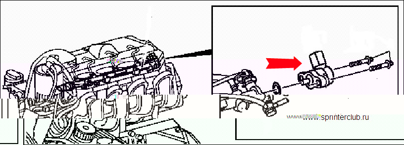

Нужно заменить регулятор давления в топливной рампе. Скорее всего он подклинивает в закрытом положении.
Регулятор давления в топливной рампе CDI

поменял датчик давления.поменял насос низкого давления-без изменений.всё равно глохнет.
Re: Под нагрузкой глохнет двигатель 611981
samchuk51 писал(а):поменял датчик давления.поменял насос низкого давления-без изменений.всё равно глохнет.
Нужно смотреть дальше, проверять форсунки, тнвд.
