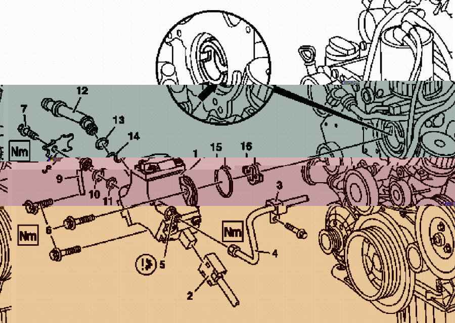

как снять тнвд
Re: как снять тнвд
Снять/ установить вязкостную муфту и вентилятор
+++++ OM 611 / 612 +++++
Отсоединить/ закрепить провод 'массы' на АКБ
Слить, сдать на хранение, залить охлаждающую жидкость, добавить антифриз
Снять/ установить термозащитную металлическую панель на турбокомпрессоре
Снять/ установить центральный усилитель
Снять/ установить вентиляционную решетку в передней части кузова
Снять, установить, отрегулировать блок-фару
Отделить/ закрепить радиатор с охладителем наддувочного воздуха
Снять/ установить электрический отключающий клапан
Удалить воздух из топливной системы
Далее по схеме
