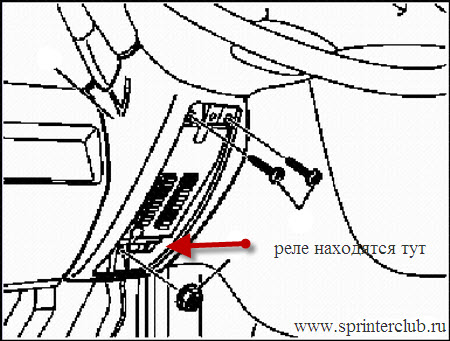

Проверьте сначала реле, оно находится под рулевой колонкой, в нижней части блока предохранителей.
Блок предохранителей мерседес спринтер
Но скорее всего дело в самом подрулевом переключателе.
