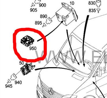

в экзисте есть A 001 545 15 30 корпусная рамка, может ето то что надо?
Re: подключение штатной магнитолы
Привет!
Это то что тебе нужно! Еще к этому разъему надо заказать № на картинке 890 и 895.
У тебя случаем не такой разъем?
Nikita
Сообщения: 7
Зарегистрирован: 14 ноя 2012, 20:45
Сообщение Nikita »
Привет.Очень похоже на то, что мне надо, но цепочка не складывается, черная колодка(большая) на твоем вложении -та, а вот на другом конце дожна быть "папа",так-как колодки А и Б (мамы) есть родные.Закажу рамку и твои номера,отпишусь что вышло. Спасибо за ответ.
