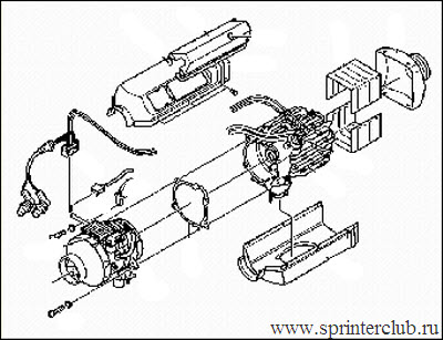

Petrovich1980 писал(а):Мерседес спринтер 212 1997г. в салоне для пассажиров стоит автономный отопитель на салярке, на панели приборов есть на него блок управления все родное только не работает, есть ли у кого литература по ремонту или может кто сталкивался с такой проблемой отзовитесь. Пару книг у меня есть но ничего про этот отопитель в них нет. В интернете тоже не могу ничего найти одна реклама что их ремонтируют.
Для начала нужно проверить, идет ли питание на отопитель, если питание идет, нужно разобрать отопитель, добраться до свечи накала и почистить сеточку которая вокруг свечи и за одно и сопло подачи топлива.
Доп. отопитель
Доп. отопитель
отопитель доп.jpg (38.69 КБ) 11506 просмотров
