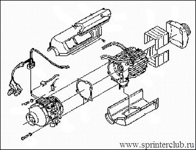

Для начала нужно проверить, идет ли питание на отопитель, если питание идет, нужно разобрать отопитель, добраться до свечи накала и почистить сеточку которая вокруг свечи и за одно и сопло подачи топлива.
Доп. отопитель
Доп. отопитель
отопитель доп.jpg (38.69 КБ) 11752 просмотра
