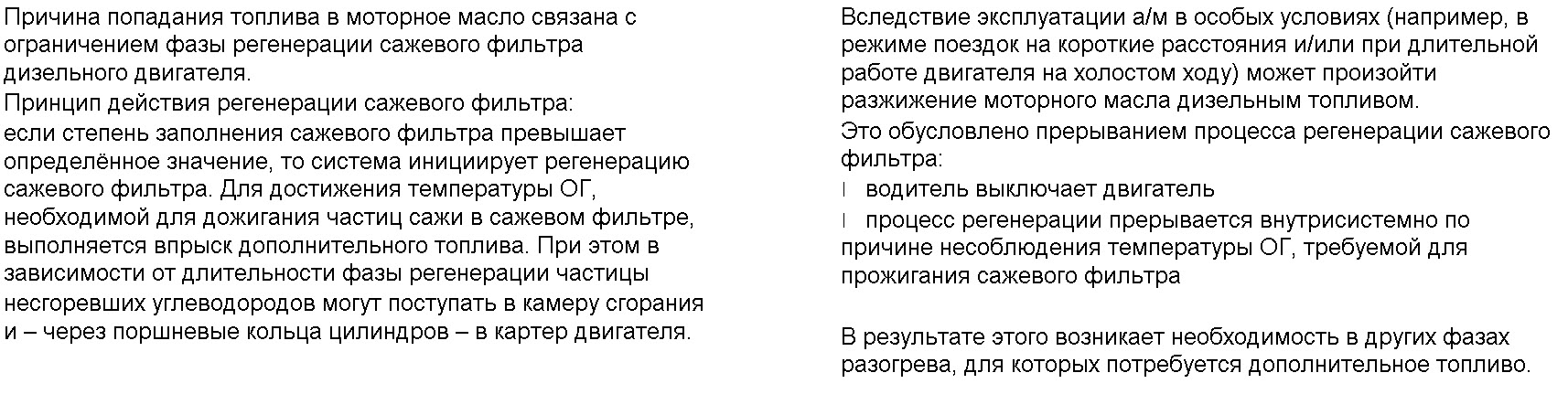

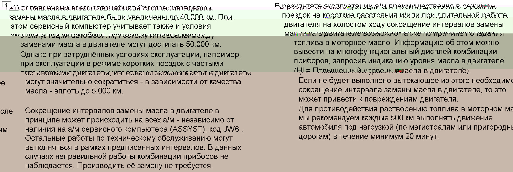

Вот она причина всех бед! Нашел этот документ в мерсовской проге по ремонту.
документ из wis № SI00.20-D-0029A
