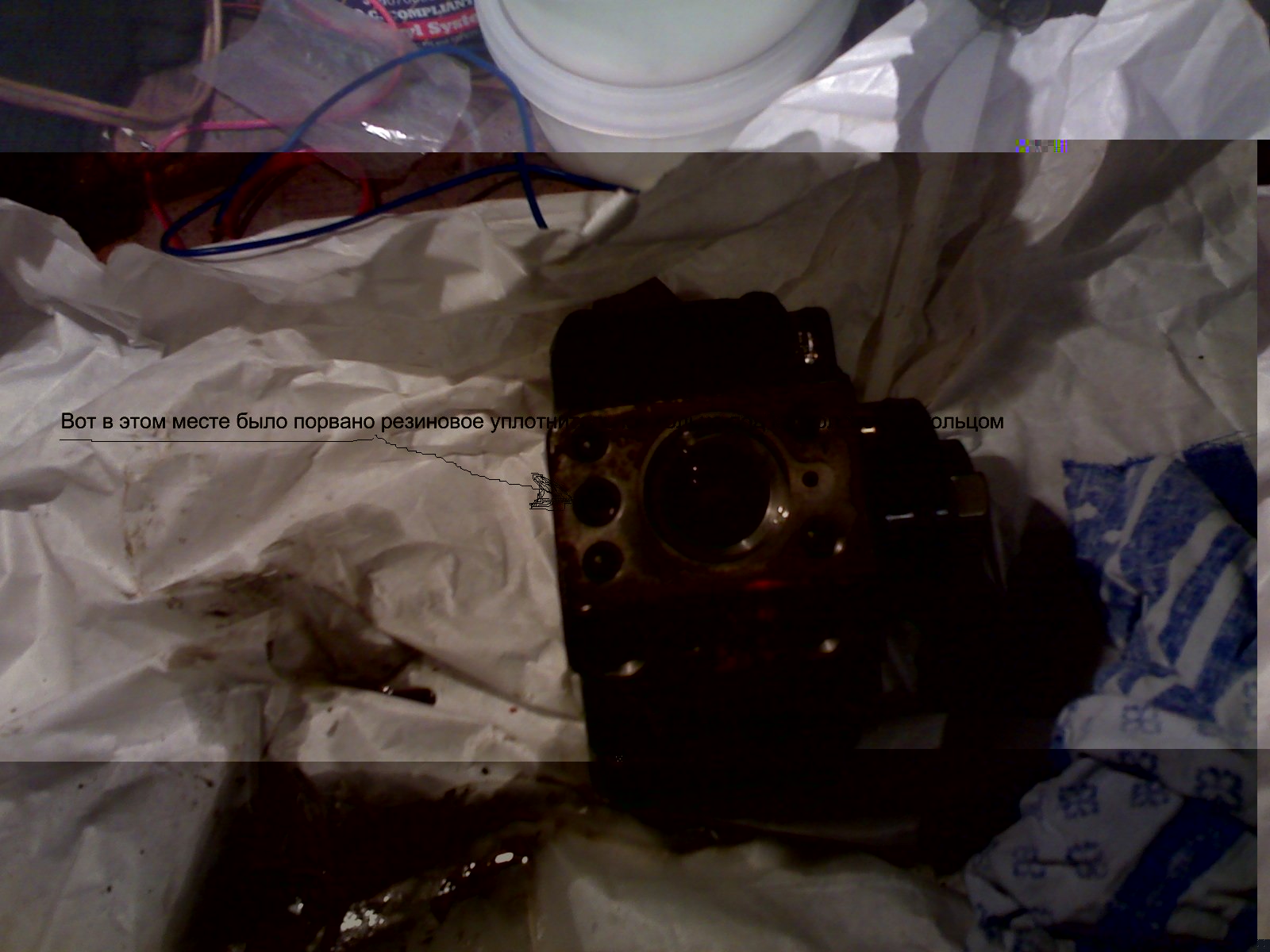

проблема решена путём замены уплотнительного резинового кольца,которое в свою очередь находится под капролоновым колечком .смотрите фото
