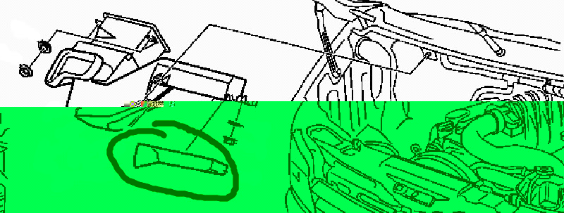

Re: Плохо дует мотор печки на Спринторе.
Посмотри воздуховод стоит правильно!? Может его когда фильтр салонный меняли не правильно поставили. И через щель весь воздух уходит в моторный отсек.
воздуховод
воздуховод
