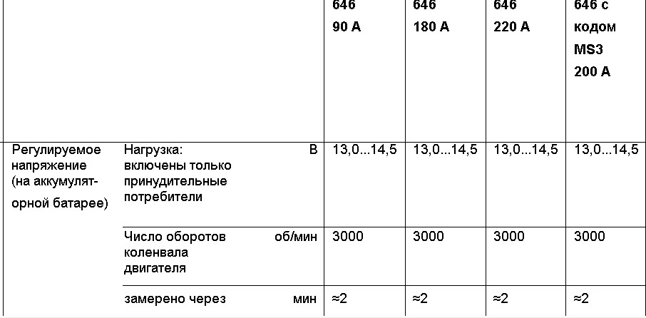

Контрольное значение для генератора.
значения для генератора

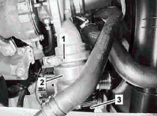

Порядок демонтажа генератора:
демонтаж генератора

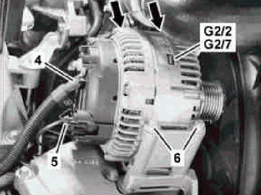

демонтаж генератора
демонтаж генератора
демонтаж генератора
