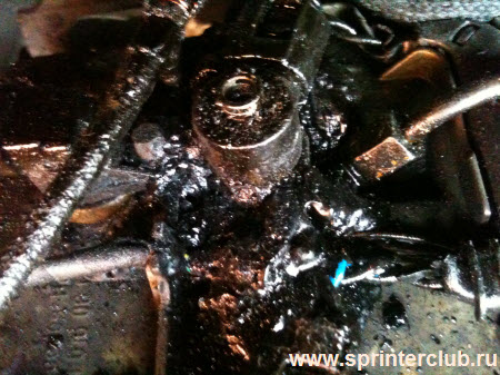

Re: Выхлопные газы в салоне 413CDI.
aleksandr писал(а):Несколько дней назад появился неприятный запах выхлопных газов в салоне. Пролазил глушитель весь все стыки проверил все в порядке. Под капотом тоже этот же запах, такое впечатление что откуда то из головки запах идет, посмотрел выпускной колектор, думал трещина или где то из под него сечет но нет там ничего. Уже голову сломал, где искать. Может у кого такое было?
А вот сфоткал на телефон результат запаха.
Закоксованная форсунка
Изображение 001.jpg (60.04 КБ) 27628 просмотров
На вид как гудрон. Целый день ковыряли, что бы вытащить одну форсунку.
Vladimir
Сообщения: 16
Зарегистрирован: 20 май 2010, 20:58
Сообщение Vladimir »
Нужно править посадку форсы специальной фрезой. И еще есть съемники для вынимания форсунок, без которых можно повредить онную.
