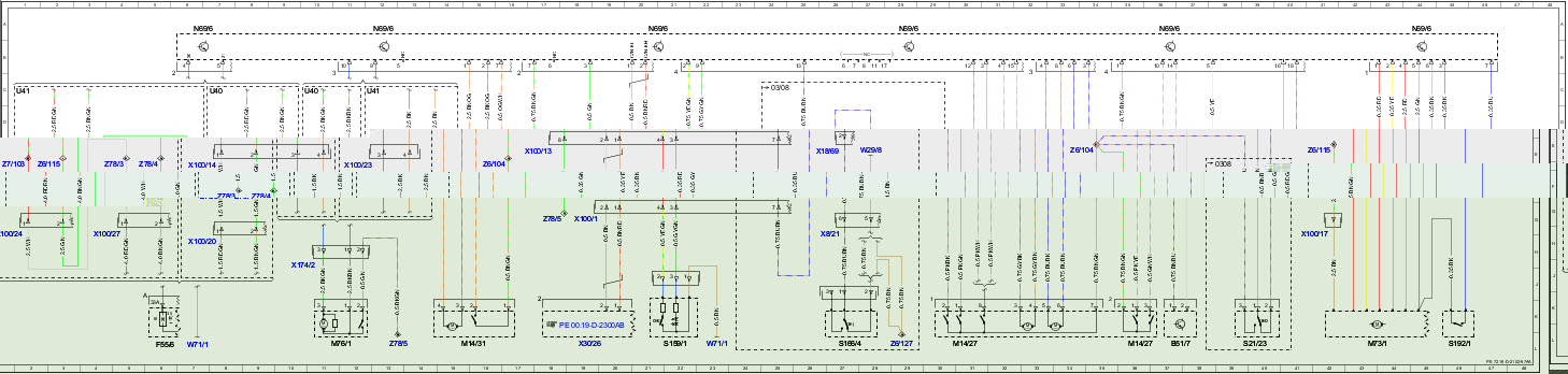

Andrey777 писал(а):Если готового решения нет, то просьба выложить участок схемы, отвечающий за замки. Спасибо.

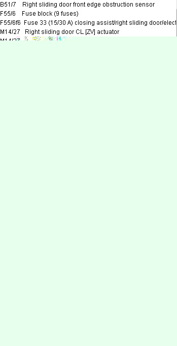

Электросхема боковой двери
Расшифровка
Расшифровка

Благодарю за схему, но непросто что-либо разобрать. Можно ли выложить схему в виде прикреплённого файла?
Последний раз редактировалось Andrey777 14 фев 2012, 13:05, всего редактировалось 1 раз.
Re: Замок сдвижной двери W906.
Andrey777 писал(а):Благодарю за схему, но непросто что-либо разобрать. Можно ли выложить схему в виде прикреплённого файла?.
Я не смогу так сделать, т.к само изображение такое. Его невозможно больше сделать!
