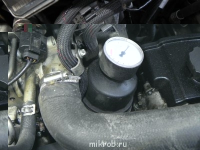

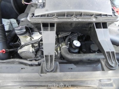

Где-то в мануалах попалась тема проверки давления в маслянной системе установкой крышки маслянного фильтра с врезанным манометром,была крышка запасная,если ничего не получится,то терять в принципе нечего ...был компрессор сломанный для подкачки,снял оттуда манометр,резьба на 8 мм..просверлил отверстие на 7,2 мм,сверло обильно смазал смазкой,чтобы стружка прилипала,аккуратно просверлил,дрель нужно удерживать,чтобы сверло не "провалилось",маномером и резьбу нарезал в пластике,потом все закрутил на резьбовой герметик,просушил и поставил на место.....все показывает,хоть теперь можно визуально проконтролировать давление,правда капот приходится поднимать....ну тут ничего не поделаешь..)))))
съемник у меня цепной,откручивать крышку ничего не мешает
